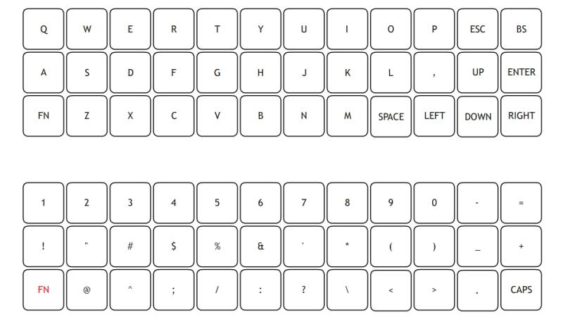

Осталось разобраться с кнопкой FN.
Одна раскладка для неё будет содержать цифры в верхнем ряду, а ниже что? Макросы? FN + стрелки может включать выключать SHIFT. Аналогично можно приделать табуляцию и остальное необходимое.
Но! Можно сделать ещё одну функцию для FN. Если резко кликнуть по FN и сразу же нажать другую клавишу, можно прикрутить третью раскладку.
Что скажете?

Вторая раскладка получается виндово-некрошевская, но вполне себе юзабельная:

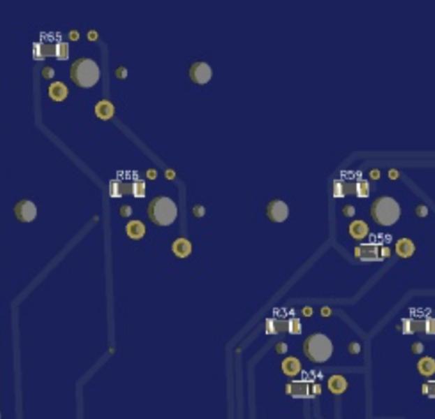

Накидал всё как нужно проверяйте если всё норм закажу платки
https://sun9-26.vkuserphoto.ru/impg/...e6b&type=album
https://sun9-16.vkuserphoto.ru/impg/...1c2&type=album
Я ошибок не вижу.

Функционал такой:
FN + стрелка вправо переключает раскладку
FN + верхний ряд символов - цифры и символы
FN + второй ряд символов - от F1 до F4
FN + Z - сброс
FN + X - R,7FFF + ENTER
FN + C - R,FF + ENTER + G + ENTER
FN + V - D,FF + ENTER
FN + B - L,FF + ENTER

Две прошивки, для РК и ПК.
Тестируйте, глюки уберём, чего не хватает - добавим, если это возможно.
Под виндой вполне себе работается. Копипаст есть, переключать язык можно, только немного привыкнуть надо.
Напоминаю:
FN + Z - сброс
Для ПК:
FN + второй ряд символов - от F1 до F9
FN + X - CTRL
FN + Z - ALT
Все кнопки можете переназначить, как вам больше нравится.
