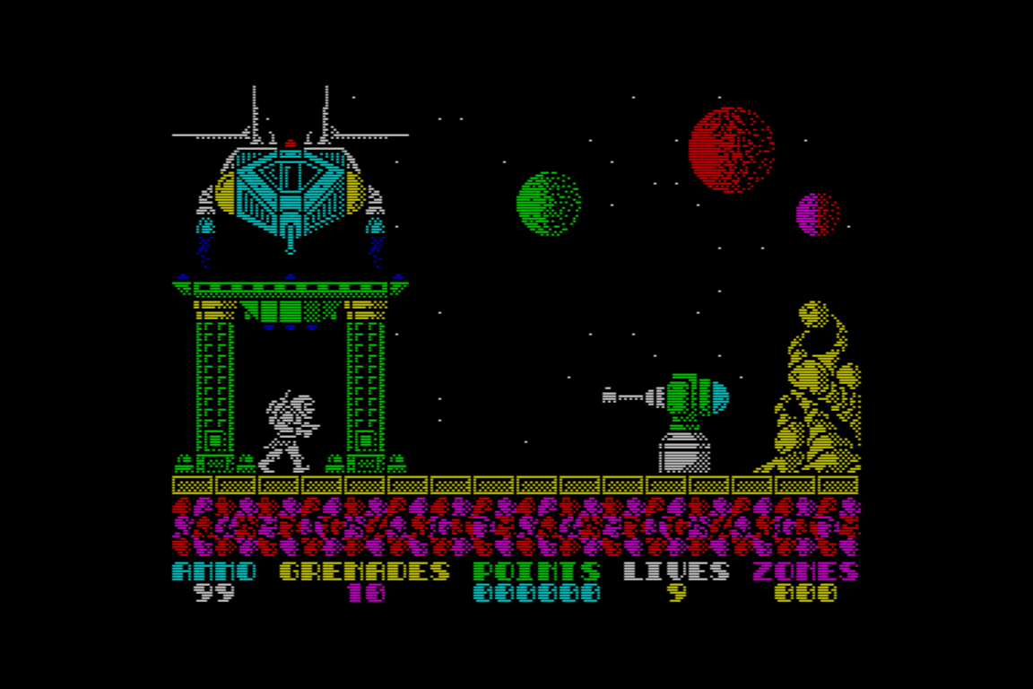

    Тормозной (на 2 МГц) эксолон с цветом для MX (также в архиве rks для MX2). Недостатки кроме тормознутости:
    А для 4-х и 8-тицветных специалистов версии не будет?
    Побыстренькому сделал в своем эмуляторе Специалиста помимо 4 и 8-цветных режимов, еще и 16-цветный от MX. Правда, пока только с цветом чернил, без поддержки цвета бумаги.
    Но почему-то глючит цвет в игре. Видно, что цвета правильные, но не портится только то, что рисуется однократно, обьекты фона.
    Можно в двух словах описать, как реализован цвет?

    Запуск эксолона совершенно не отличается от запуска любой другой программы для MX в формате cpu+i80 или для MX2 в формате rks.
    Простейшие варианты:
    1. В emu запускаем конфиг SpecialistMX (или в emu80 выбираем платформу Specialist-MX или Specialist-MX Turbo (Z80) ) и дропаем в окно эмулятора файл exolon.cpu из папки MX. В emu (но не в emu80!) можно даже запустить любой другой конфиг при старте эмулятора, при дропе cpu он все равно переключится на MX
    2. В emu запускаем конфиг SpecialistMX2. Вводим команду R, появляется диалог выбора файла, выбираем exolon.rks из папки MX2. Когда загрузится запускаем командой G
    Никаких хитростей у меня нет. По картинке можно предположить, что в эмуляторе есть какие-то проблемы при чтении или записи в область памяти C000-EFFF (там по адресам C000-DFFF хранится копия атрибутов), но я не уверен, это надо тестировать.
    Этот вариант не получится переделать, т.к. нужно озу по адресам C000-EFFF
    При правильной работе ГлавГерой (Vitorc?) был бы белый.
    Так она еще и читается в MX?
    Лучше просто кратко опиши структуру и принцип работы видопамяти в MX, и я так сделаю.
    Нет, не читается
    Описание можно посмотреть на сайте fifanа тут или сразу по распределению памяти тут. Хотя распределение памяти возможно даже продуктивнее смотреть в конфиге emu. Ну и бронейбойный вариант, перед которым ничто не устоит - посмотреть исходники emu80.

    Нет, не читается
    Лучше, скажи, как она работает, чем как она не работает) Ты же написал под нее программу, значит знаешь, как работает.
    Я смотрел сайт fifan'а, но там описание скорее для железячников, чем для программистов.
    Там не нашел описание работы цветного экрана.
    Я кажется понял. Ты используешь дополнительное (относительно стандартного Специалиста) ОЗУ в области 0xC000. А у меня там находится ПЗУ.
    Добавил ОЗУ с 0xC000, цвет заработал нормально, за исключением того, что персонаж красный, а не белый)
    В emu и emu80 все нормально (белый).

    Все получилось)
    Спасибо)
    p.s.: Просто не хотелось делать поддержку MX целиком, а хотелось запустить игру)
    Искать нужно лучше. Ниже таблица с данными кода цвета, а код цвета пишется в порт цвета FFF8H. Вот описание со страницы: "Код цвета записанный в контроллер (цвета) постоянно хранится в нём. При записи информации в экранную область памяти, код цвета из регистров порта параллельно записываются в ОЗУ".
    http://www.spetsialist-mx.ru/images/colortable2.png
    Это я как раз видел, и сделал еще вчера.
    Мне были непонятны другие нюансы работы MX. Но их уточнил ivagor, и все получилось.
