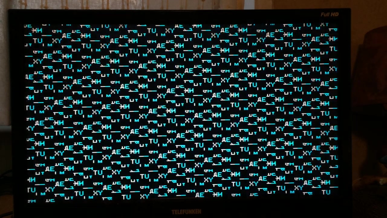

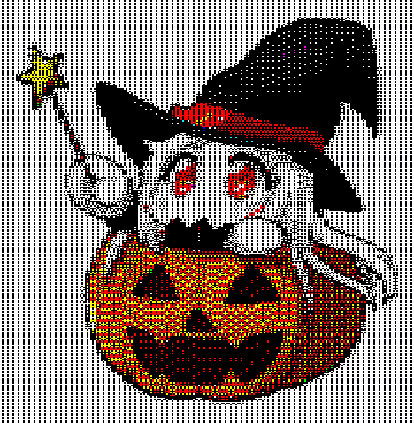

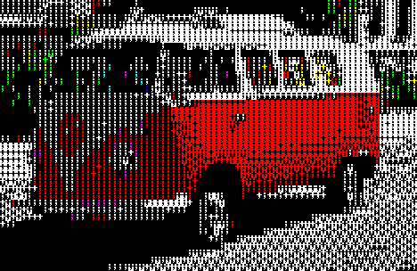

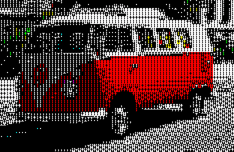

    нашел у себя такое видео
    ЧТО ЭТО ЗА МАШИНА?
    ничего в упор не помню
    вместо дополнительных 2-х каналов цвета
    тут почему то модифицированное подчеркивание с обрезкой шрифта о_О
    какойто фпга недоклон?
    да и инвертирующего атрибута не видно
    или наверрно это те character attribute codes?
    которыее 11ссссBH
    эти la0 la1 разведены на апогее?
    если до тогда это можот расширть возможностти чисто атрибутного режима
    (в 3 раза больше цветов)
    или наверное хватает одних vsp и lten
    ЧТО ЭТО ЗА МАШИНА?
    которыее 11ссссBH
    Если это моё (судя по телевизору), тогда это обычный цветной Апогей. (Сам уже ничего не помню из той поры)))
    И да, это те самые атрибутные коды.
    почему я только щас обратил на это внимание? о_О
    да и блджд из этих la1 la0
    можно было сделать еще дополнительную градацию яркости для 2-х каналов
    и получить еще 7 цветов
    хотя la1 действует только на линии подчеркивания
    тобешь только 3 цвета
    ну или дополнительное разноцветное подчеркиваание
    Нет, LA не разведены.
    Да, обрезка сверху и снизу осуществляется по сигналу VSP. Соответственно до линии подчёркивания или после (и в одном случае и до и после).

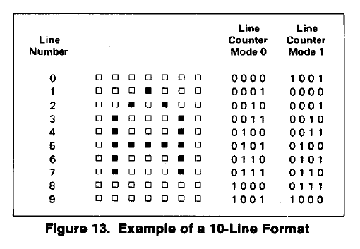

    @SegaBoy, @DDp, @Pyk а кто нить проверял line counter mode на реале?
    ато там какаята ахенея в доке
    и щас я понимаю вообще как последняя строка знакоместа выплевываетсо первой? о_О
    или последняя строка беретсо из 0-й строки?
    чо за муть?
    кому и нахрена был нужен режим пережевывания шрифта?
    картинки из доки
    Последний раз редактировалось NEO SPECTRUMAN; 18.01.2024 в 03:14.
  6. #196
    12.11.2009
    403
    50
    90
    66 сообщений
    чо за муть?
    Проверял. Всё работает как описано. Line Counter Mode 1 сдвигает знакоместо вниз и первой сверху выводится последняя строка. Именно этот режим и выставлен в РК по-умолчанию, как на Figure 13. Первой идёт строка 9, но она гасится режимом подчёркивания. Затем идут видимые строки с 0 по 7 и последняя строка 8, которая тоже гасится. (Если б они не гасились, то вместо строк 8 и 9 выводились бы строки 0 и 1, так как старшая линия LC3 никуда не подключена).
    В некоторых программах реализованы символы высотой 9 строк, где первые две строки дублируются. Как раз за счёт сдвига вниз. Первой идёт последняя строка 8, а за ней уже строка 0. Но так как LC3 не задействована то и 0 и 8 это одна и та же строка в знакогенераторе.
    каким еще? о_О
    наверно
    uuuu MSB determines blanking of top and bottom lines
    этож надо было так резместить эту строку
    (я ее за 10 лез ни разу осознанно не прочитал (хотя мусолил эту доку вдоль и поперек))
    че получаетсо если поместить underline на 9...16 строку
    автоматом те обнулит 1-ю? о_О
    во рукожопы
    а mode1 смещение видимо для шрифта
    у которого нет горизонтальных зазоров
    и чтоб зазоры делать чисто хардварно

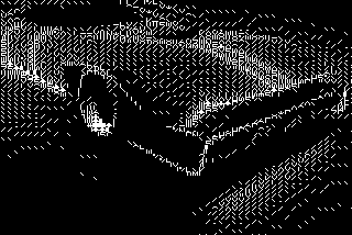

    вот кстате 6х4
    mode 0
    mode 1
    Да, проверял, конечно. Именно так и работает, так и в emu80 раелизовано.
