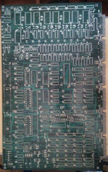

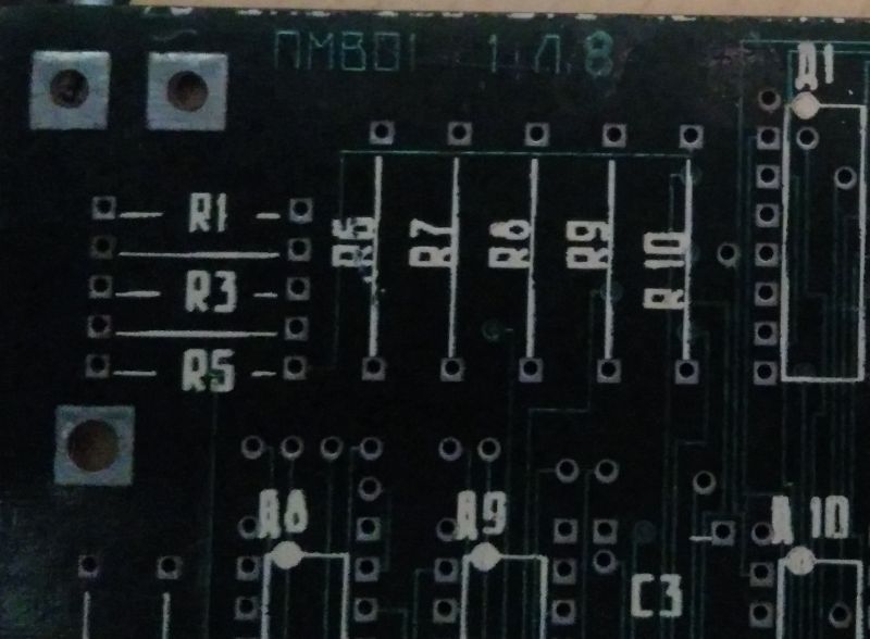

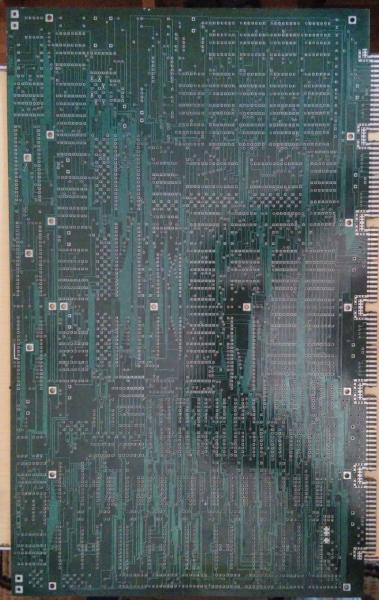

    Монитор МСУВТ В7 дисплейно-телетайпная версия машинные коды с адреса 0000, со встроенным дизассемблером, по 2K две части под 2716. Пзу-ного ассемблера и редактора так и не нашел в архивах Можно попробовать дизасемблировать, после чего соорудить примитивный симулятор для начала. На плате центрального процессора ПМВО1, было 16К ПЗУ, 16К ОЗУ, два 8253, два или один? 8251, два 8259. Инициализация всего этого в мониторе должна быть.msuvtv7mon.zip
    12.07.2007
    Украина, г. Сумы
    781
    24
    Такое...
ID:	69855   Нажмите на изображение для увеличения.
ID:	69856   Нажмите на изображение для увеличения.
