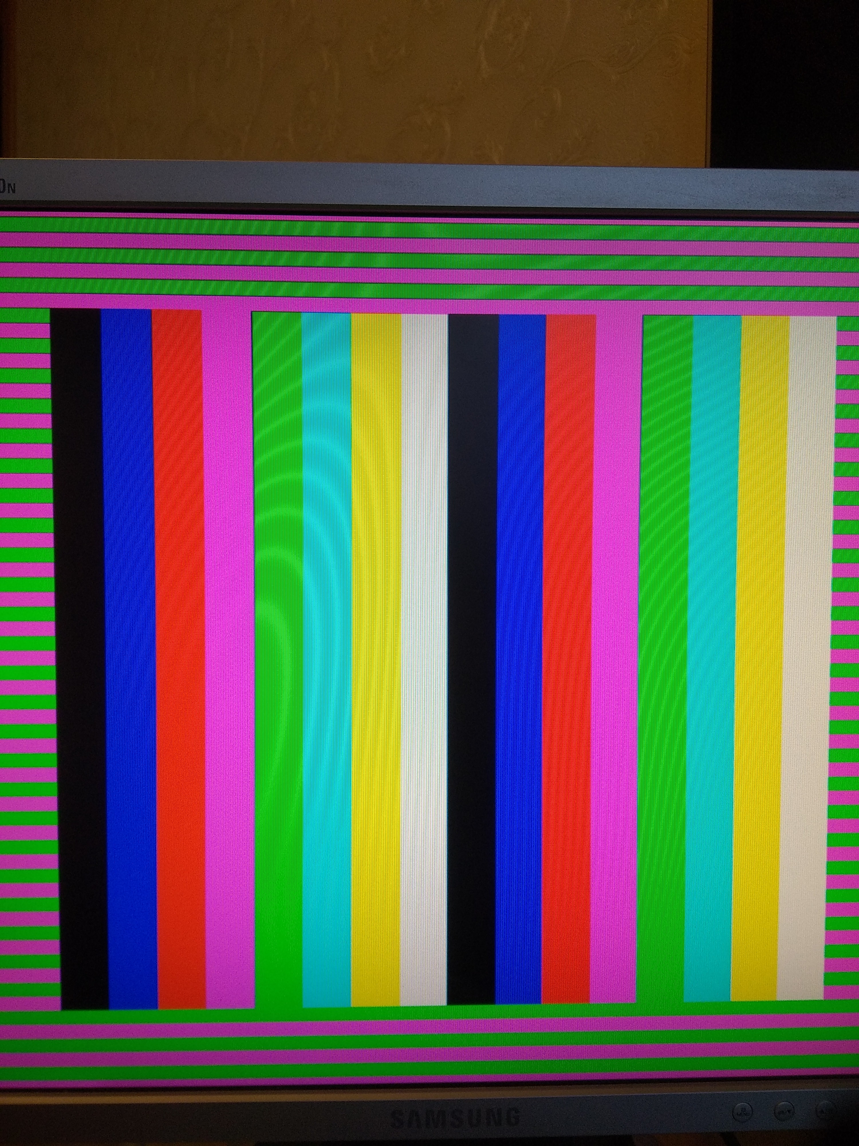

    Evgeny Muchkin, два вопроса:
    Тестовая прошивка тоже не показывает никакой разницы между яркой/обычной частью ? Если показывает - где-то в пути отвалился сигнал I (bright) со спека. Если не показывает - проверяй резисторные пары на цветовом и соответствующем яркостном выходе CPLD.
    И второй - я так и не узрел полосок на второй картинке.
    Но все вертикальные шумы это обычно грязь по питанию. Ты обе платы втыкаешь в один и тот же спек ? Все условия равные ?

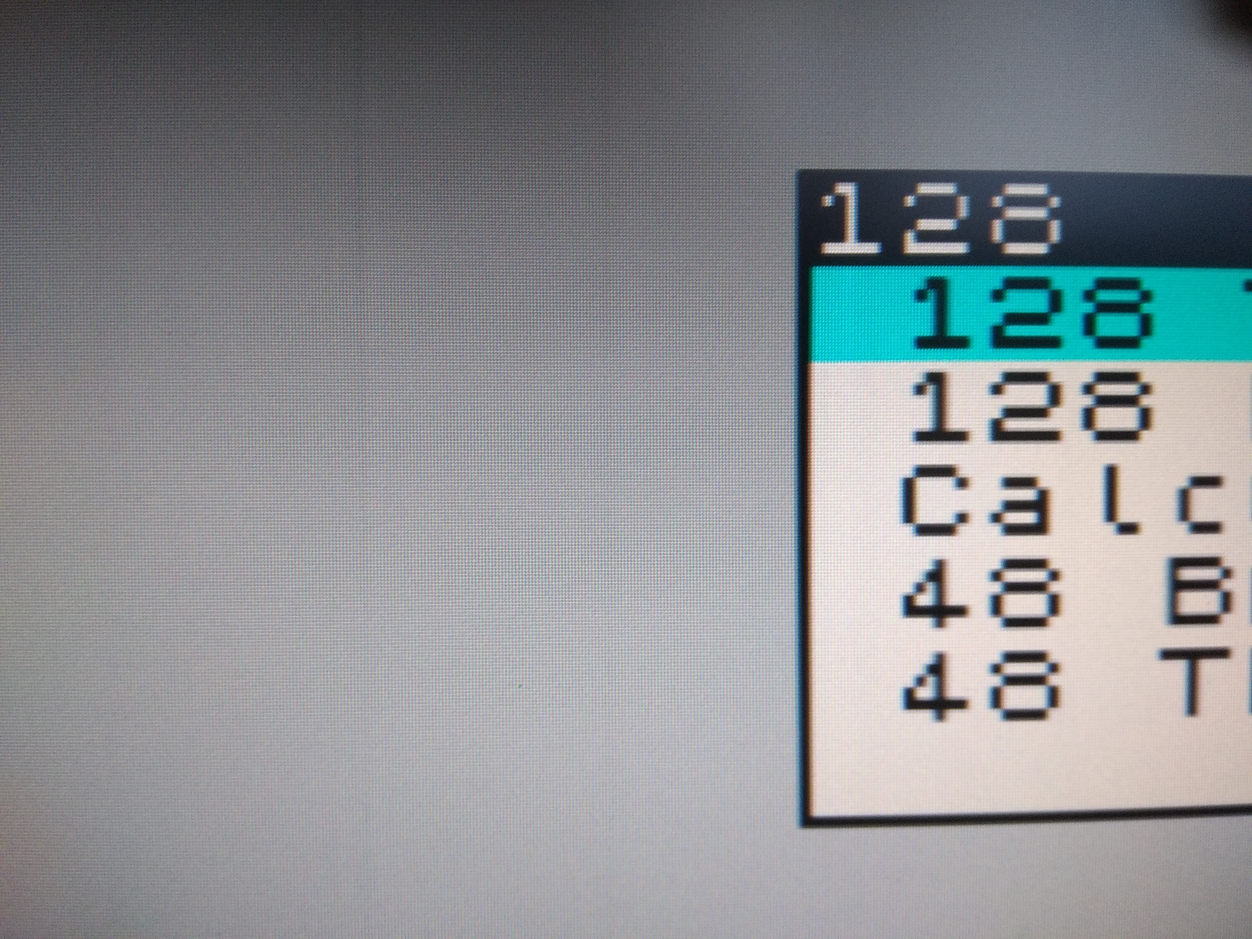

    полностью отсутствуют! цвета повышенной яркости! Т.е. bright 1 и 0 любого цвета выглядят абсолютно одинаково! Настройками монитора не вытягивается, вообще никакого эффекта кручение монитора не оказывает. Это, кстати, заметно на картинках выше, вот, например, менюшка такого же цвета, как и весь остальной paper - яркого белого нет :
    Подскажите, пожалуйста, как это исправить, что в первую очередь проверить на плате и т.д.
    Монитор здесь не при чем, смотрите для начала резисторную сборку R3, затем R6.
    Да, все условия равные.
    На фото, действительно, очень плохо полосы видно. Но они есть. Не получается лучше снять никак
    Завтра попробую сфоткнуть другим аппаратом.
    Вертикальные полосы одинаковые даже на двух разных блоках питания.
    Блокировочные кондеры у спека на выходных мультиплексорах стоят ? На том, с чего синхросмесь поступает ? Может они шумят ? (я тут приводил сравнение картинки с плиски на тестовой прошивке с генератором на лн1 без блокировочного кондера и с ним - весьма значительно).
    И что с яркостью на первой плате и тестовой прошивке ?
    Сделал еще фотки. Тут видно:

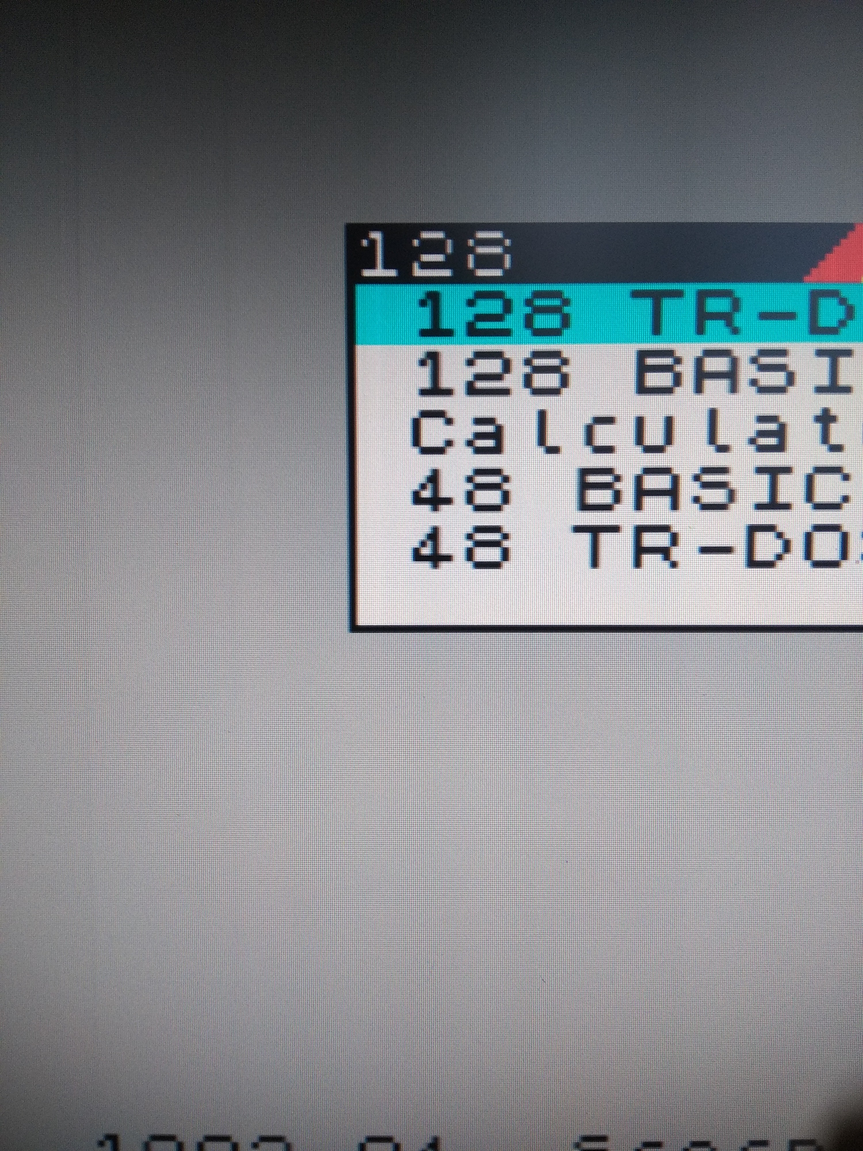

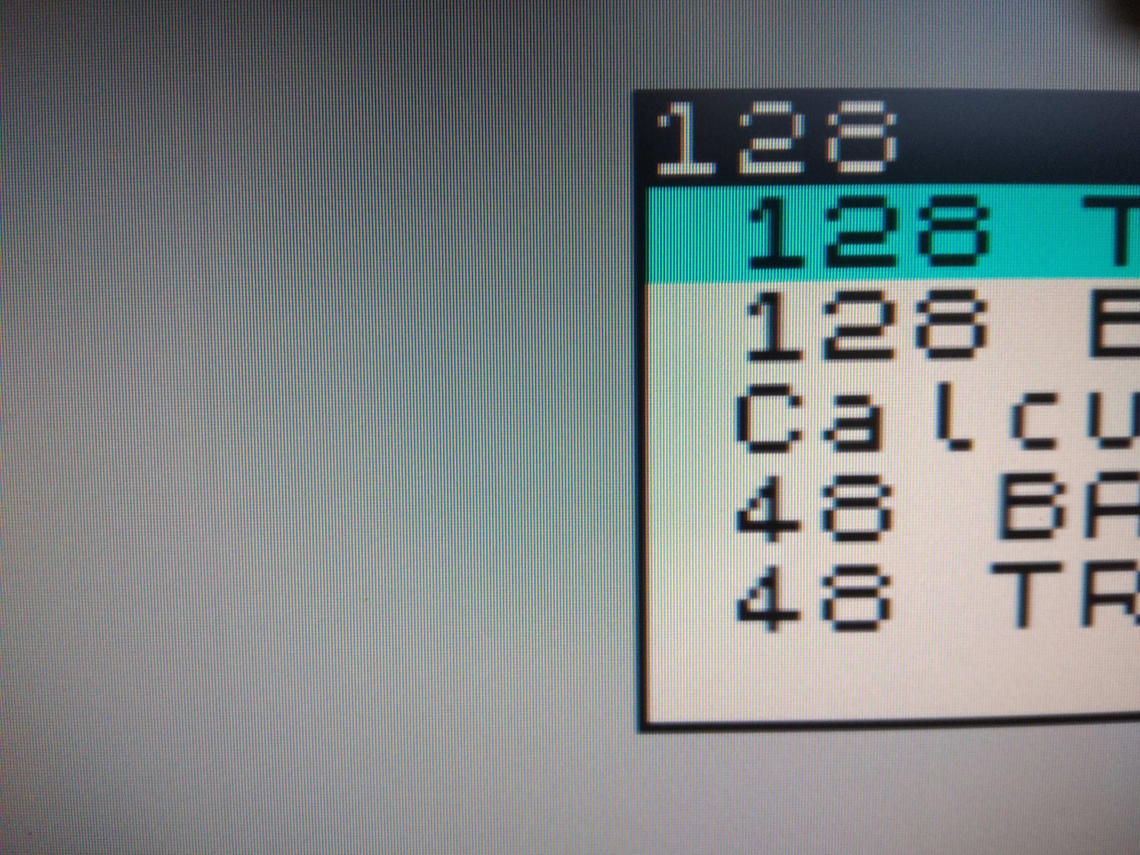

    У меня два VGA-PAL. У каждого своя проблема. У одного полосы. А у второго нет градаций яркости.
    А вот, что показывает тестовая прошивка на второй плате. Градации яркостей нету.
    Так и оказалось. На выходах резисторы все перепутаны были. Перепаял - яркость появилась!
    Но подтвердились мои худшие опасения - яркость появилась, НО И ПОЛОСЫ ЭТИ СРАНЫЕ КАК НА ДРУГОЙ ПЛАТЕ ТОЖЕ ПОЯВИЛИСЬ. Один к одному вообще!

    Вертикальные полосы увидел. На бордюре они тоже есть ?
    Думается, что это шумы от переключений соседних корпусов, только трудно понять, каких именно. Период около трех знакомест, это 24 пикселя, можно прикинуть период и частоту мешающего сигнала. Можно попробовать подобавлять блокировочные конденсаторы на плату спека - на все корпуса, смежные с видеоконвертером.

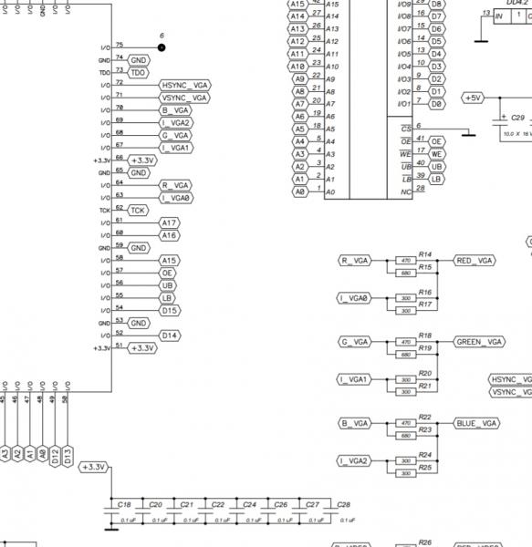

    По второй плате - как раз похоже, что яркость везде есть повышенная и нету нормальной.
    Яркостный и цветовой сигнал обрабатываются r-2r-ЦАПом на 2 разряда вот по такой схеме
    Резисторы 150ом (два по 300 в параллель - R16,17, R20,21, R24,25) подключаются и "тянут к земле" при нормальной яркости (выход I в нуле) и отключаются при повышенной (выход I в z-состоянии). Вот выглядит все так, как будто все три резистора не были запаяны. Маловероятно, что они все три синхронно отвалились.
    Гипотетически могут быть неисправны три ноги плис (маловероятно), которые этими выходами являются, ну тут тоже есть варианты - ноги можно поменять, резисторы переключить на другие ноги, а прошивку пересобрать.
    Перепутаны местами. Перепаял правильно. Теперь яркости есть, но стала полосить и эта плата.
    Да, равномерно распределены по всей ширине экрана.

    А теперь возвращаемся к посту 1085365, где я показывал адскую помеху на картинке, пока не установил блокировочный кондер на микросхеме генератора 14 мгц. Так вот изначально помеха была резко сильнее видна на бордюре и на той части пиксельного поля, где яркость нормальная. И почти не видна там, где яркость повышенная (уровень цветового аналогового сигнала относительно амплитуды шума значительно выше). Я намекаю на то, что полосы второй платы - это все-таки грязь питания, пробуй блокировочные кондеры ставить.
